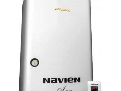

Правильно выбранная отопительная техника – это один из основных шагов к созданию уютной атмосферы в доме. Ведь жилье, в котором отсутствует надежная система отопления, часто может оставаться холодным, а значит – некомфортным для своих хозяев.
Как известно, центральное место в системе отопления занимает котел, который желательно выбрать настолько удачный, чтобы он бесперебойно обеспечивал теплом не один десяток лет. Да и к тому же, большинство из нас не имеет возможности уделять много времени обслуживанию отопительного оборудования, а потому многим подойдет такой котел, который нужно установить и забыть на некоторое время: пусть ненавязчиво выполняет свою работу. Более того, часто мы располагаем совсем небольшим местом для отопительной техники, так что в идеале он должен быть еще и компактным. Если все эти критерии важны и для Вас, то, пожалуй, Вам стоит отдать предпочтение настенным газовым котлам.
Преимущества такого оборудования очевидны: небольшой размер, удобное расположение, полная комплектация (расширительный бак, насос, предохранительный вентиль…). Так что, оно идеально подходит для создания индивидуальной системы отопления, а также для обеспечения горячим водоснабжением квартир и небольших жилых домов.
Для того, чтобы было проще выбрать нужный настенный котел, стоит сразу определиться, каким техническим характеристикам он должен соответствовать. К примеру, Вам нужен агрегат с открытой (дымоходной) или закрытой (турбированной) камерой сгорания. К слову, последние применяются, если отсутствует дымоход или нет возможности организовать для горения поступление достаточного количества воздуха. По количеству контуров выделяют одноконтурные и двухконтурные газовые котлы. Одноконтурные соответственно оснащены одним контуром, который служит для нагрева воды в радиаторах отопления, они способны лишь обогреть помещение. А двухконтурные настенные котлы служат не только для создания тепла в здании, но также для организации системы водоснабжения.
При выборе техники нужно обратить внимание на еще один немаловажный критерий – мощность котла. Приблизительную мощность можно рассчитать по такой формуле: 1 кВт на 10 м2 отапливаемой площади (при условии, что жилье не находится рядом с неотапливаемым помещением). А если нужно обогреть угловую комнату (или комнату, в которой есть одно/два окна), то на отопление 1 м2 необходимо примерно 1,5 кВт. Отметим, что показатель мощности котла должен быть не меньше показателя мощности для отопления помещения, а также мощности для ГВС.
Еще одна характеристика, которая должна интересовать потребителя при выборе настенного газового котла, это модификация его теплообменника. В таких агрегатах применяют первичный (монотермический) или битермический теплообменник. Первичный предназначен для контура отопления и чаще всего состоит из медных трубок с напаянными медными пластинами. А битермический теплообменник – это коаксиальная труба (труба в трубе), на поверхности которой напаяны ребра теплообменника (пластины из меди).
Несомненно, настенные газовые котлы – это наиболее подходящий вид техники для создания удобной системы отопления, к примеру, в квартирах и компактных жилых домах.
